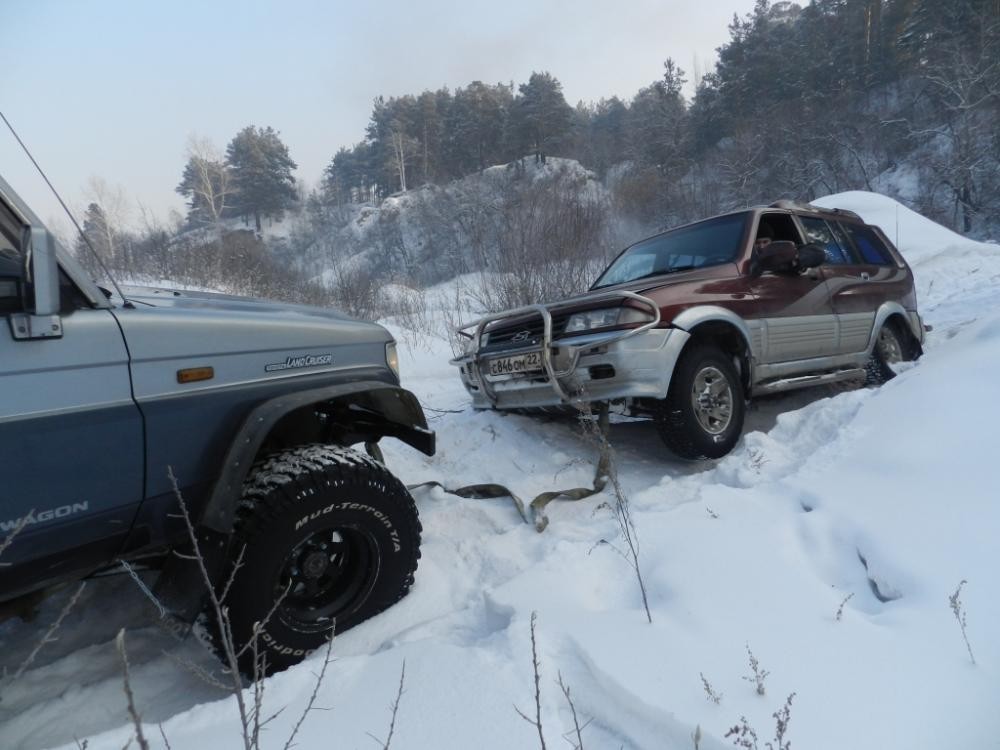

Вам всё хи-хи, да ха-ха, а мне ещё 33-ю резину сюда запихать нужно:( . Сейчас 29-я еле входит.

Юра. копи деньги , мы тебе туда и 30 пятые засуним. Ведь ни кто ещё болгарку и кувалду не отменял. Laughing out loud

Cave написал:
вы в муську или в эскудика 33и хотите вкатить?
Cave
Аватар пользователя Cave
Зарегистрирован: 27/02/2008
Сообщения: 139
в эскудика всё просто и понятно, и не жалко, про носорога разговор:)
