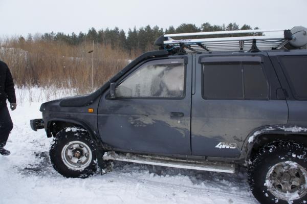

Машину вынули из воды, но, как известно, беда не приходит одна.
Первое - шнорхель установлен рукожопыми мастерами и в банке фильтра было полно воды, почему движок и заглох на холостых в воде.
Второе - в масло попало много воды и это все превратилось в эмульсию.
Третье - эту дрянь хорошо так погнала турбина, но гидроудара не было, т.к. сняли патрубок между ней и впускным коллектором, чтобы из нее вылетела вода, потому и заметили.
Да, двигатель завелся, что сначала порадовало, но сальникам там, похоже, конец, как и турбине, так что я сильно сомневаюсь насчет смены масла на месте.
Машина стоит на берегу, за ночь уже не сумеет никуда вмерзнуть.

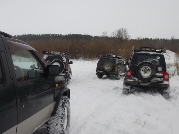

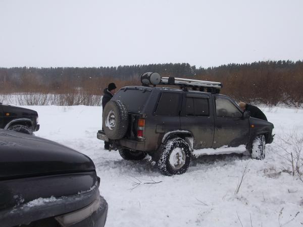

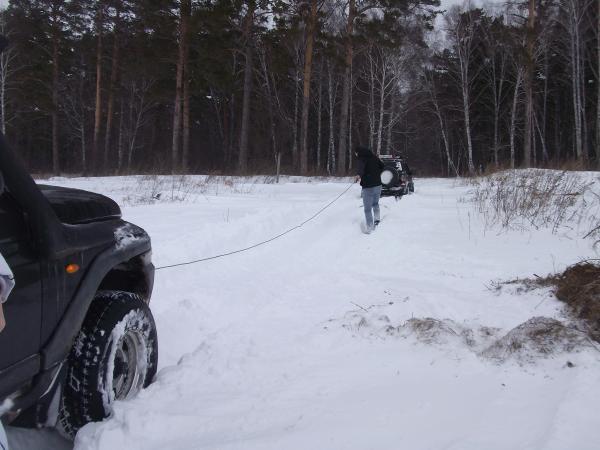

Всё прошло замечательно, даже без приключений Puzzled Smile Двумя террано и корандо добрались до замёрзшего вчерашнего героя (ну, тут я думаю, парни отпишутся ещё, что было проделано Smile ), в итоге машина отбуксирована на трассу и затем - в город, в тёпленькую "больничку" Smile От меня немного фото сей спас-операции.

Добавить можно только технических подробностей - открутили задний кардан, скинули хабы, чтобы легче было тащить машину через лес.
Сначала была мысль пробить дорогу до моста через речку, а там и до Стуково, но погода внесла свои коррективы, мы решилои что будет легче тащить назад, чем рубиться через переметы.

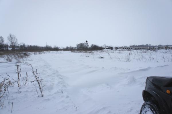

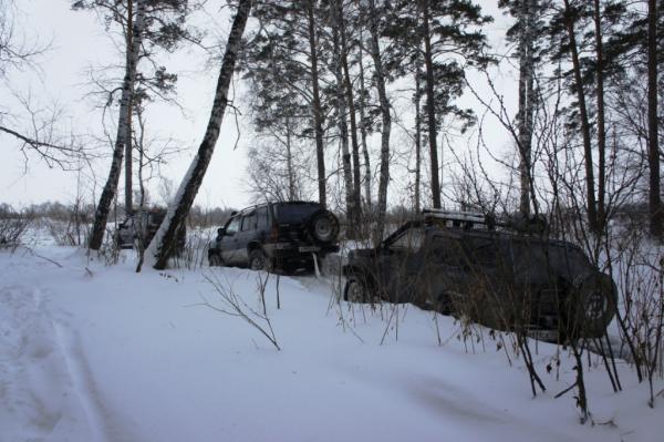

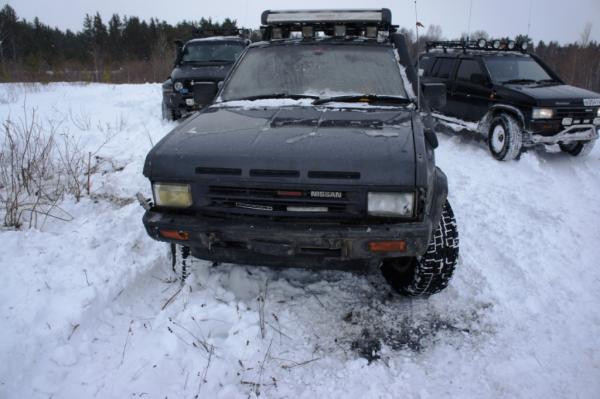

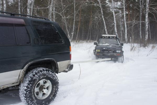

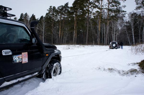

Немного фоток от меня

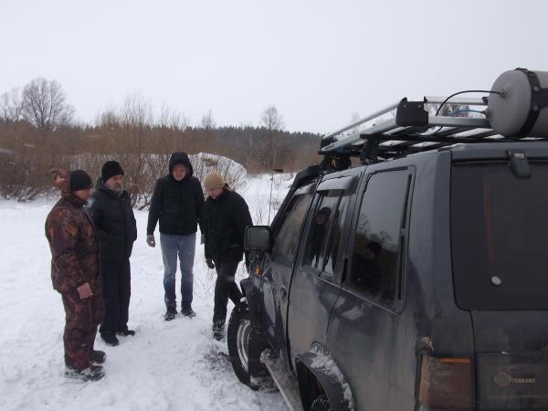

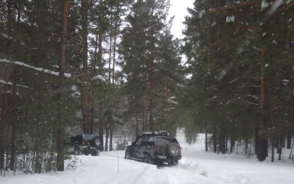

Это "пострадавший"

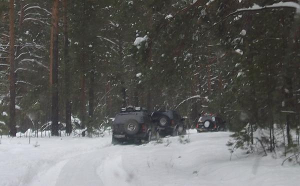

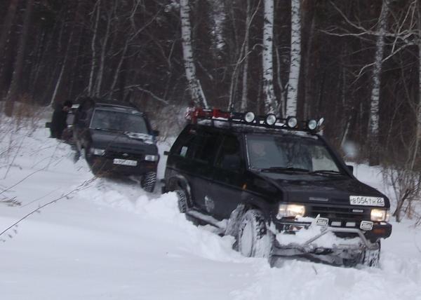

Эвакуация: впереди два "тягоча" сцепленные стрпами
А это засадное место: 50 метров перемета перед лесом..
Когда ехали за машиной, в этом месте были следы колеи, но снег был достаточно глубокий и пришлось немного побуксовать, полебедиться и поработать лопатой. В общем "распахали" мы эти 50 метров. А когда обратно возвращались часа через два, то даже напоминания о следах не было - замело всё ровненько!
Нам с Радой не сиделось. Мне копать нравится, а Рада лебёдку таскала. В общем помогали ребятам.
