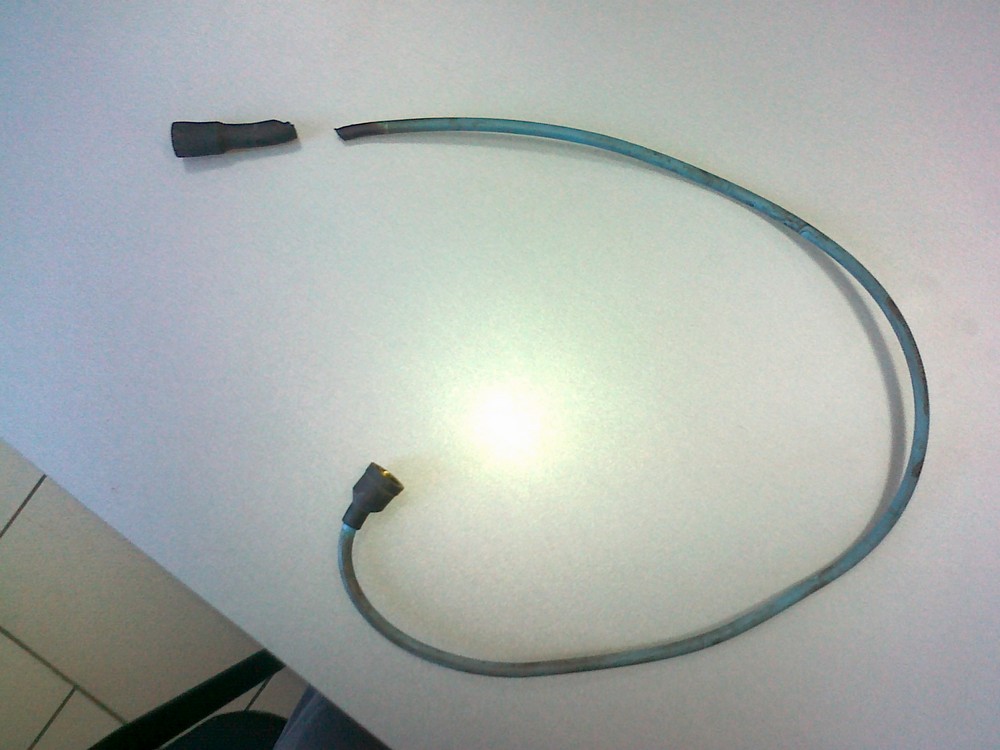

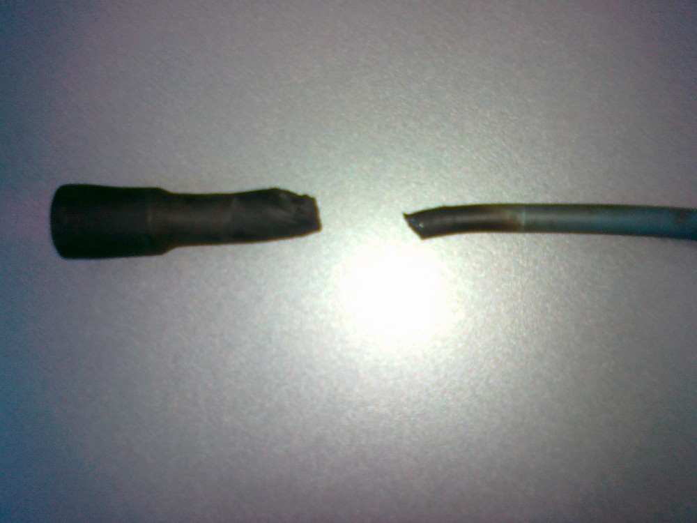

добрался до проводов езще раз, пытался протетреть и посмотреть что на них написано. вот что увидел
провод с наконечником держались на изоленте кото торая просто затвердела
