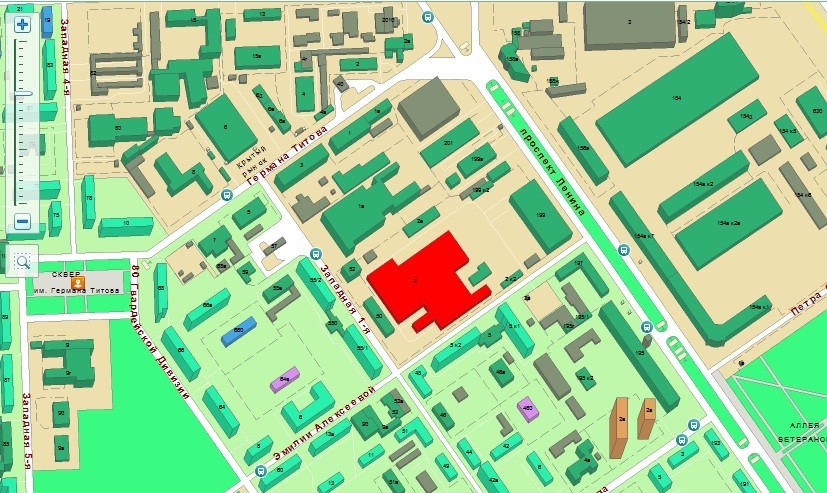

Если мне не изменяет память то тут:
Руки могут расти хоть откуда, лишь бы они были золотые.
глеб
Аватар пользователя глеб
Зарегистрирован: 25/02/2011
Авто: хантер
Сообщения: 165
Барсик написал:
заезд в окба с петра сухова адрес ленина 195 а точто на фото это автобаза
